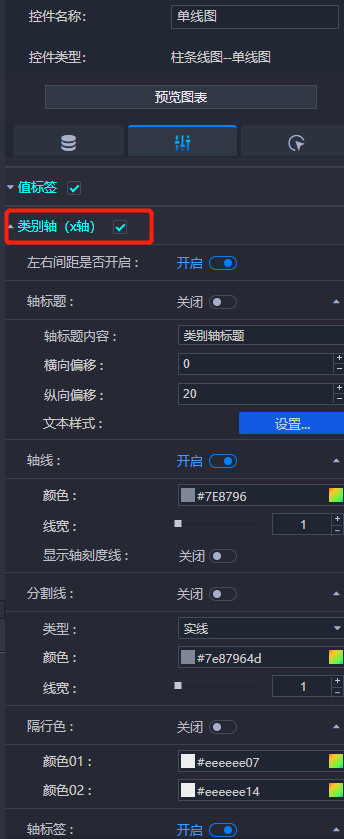

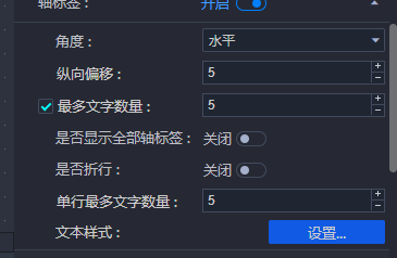

问一下,折线图的横轴下面显示内容能否显示一部分呢?
1 帖子 1 发布者 1729 浏览
    您可以点击样式设置,然后找到这个类别轴X轴,然后下面找一下,可以设置展示形态
