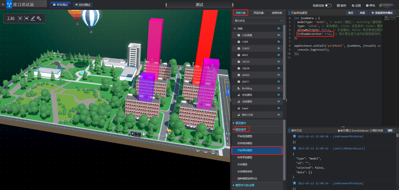

    1、模型控制,开始选择模型,pickModel 指令,增加 isShowDecorator (是否显示选中的高亮装饰符)属性。

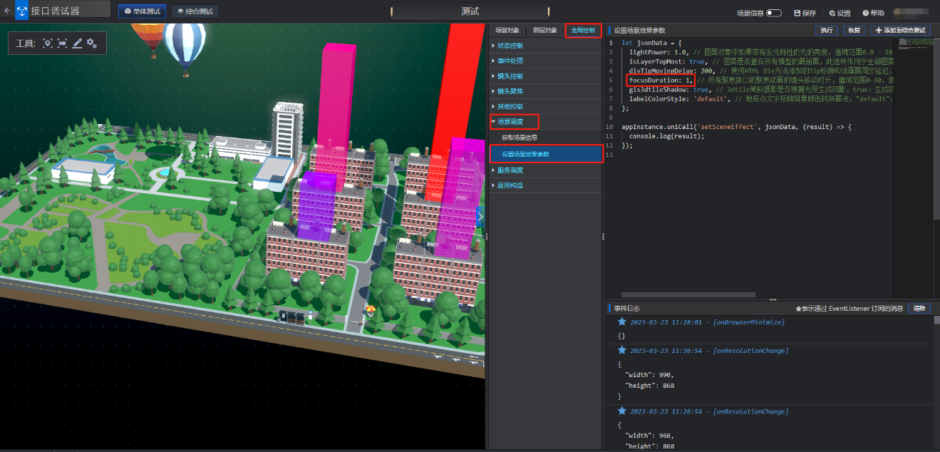

    2、全局,设置场景效果参数,setSceneEffect 指令增加 focusDuration 属性。

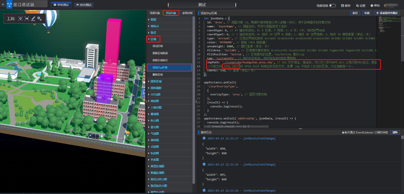

    3、图层,添加 shp 区域,addAreaShp 指令,添加对 3857 坐标系的支持。

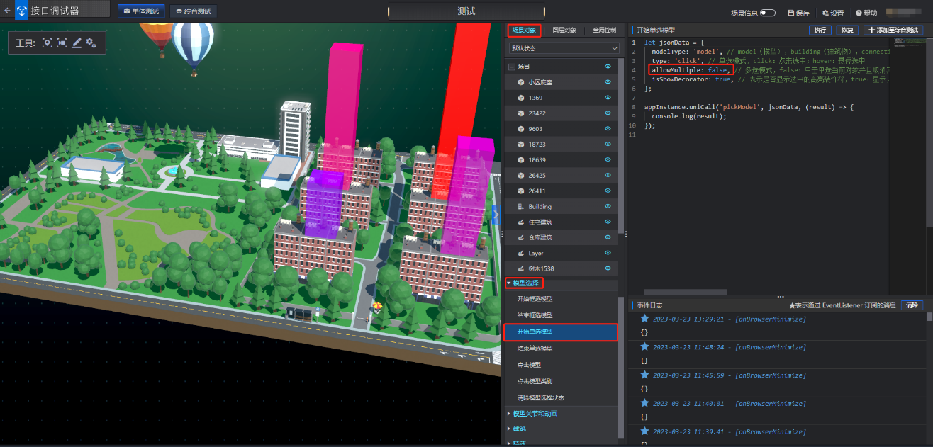

    1、模型控制,开始选择模型,pickModel 指令增加 allowMultiple 属性。

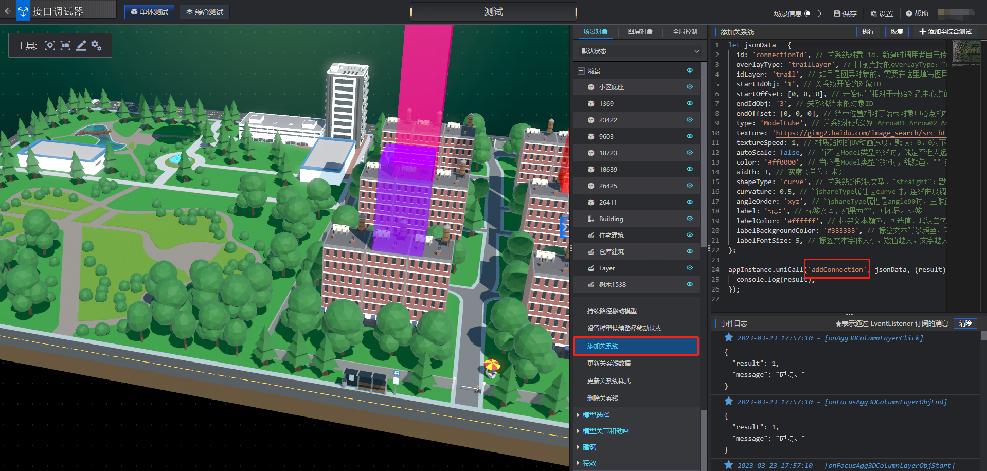

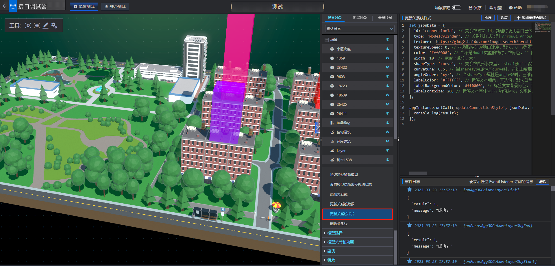

    2、新增关系线相关指令,addConnection、updateConnection、updateConnectionStyle。
    addConnection(添加关系线)
    updateConnection(更新关系线数据)
    updateConnectionStyle(更新关系线样式)

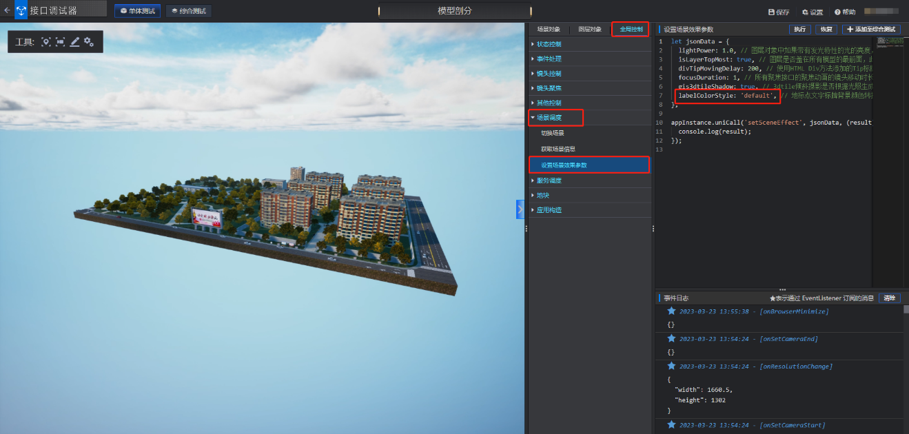

    2、全局,设置场景效果参数,setSceneEffect 指令增加 labelColorStyle 属性。

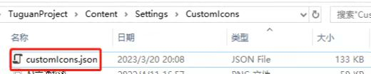

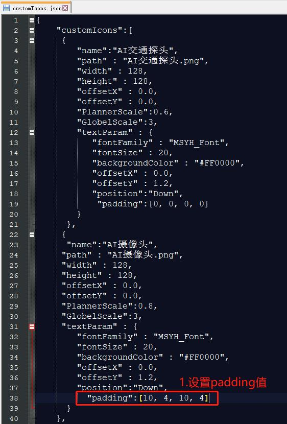

    3、自定义图标增加 padding 属性,在下图对应的项目中的customlcons.json位置,设置padding值。

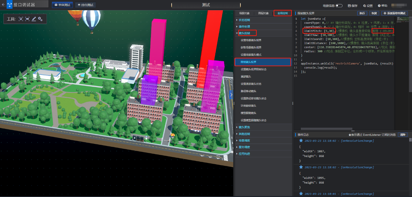

    1、全局控制,限制镜头视界,restrictCamera 指令的 limitPitch (镜头垂直俯仰角)属性,开始和结束值域范围调整为-89 到 89。

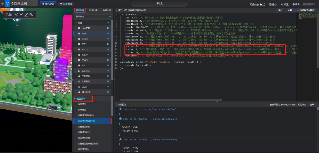

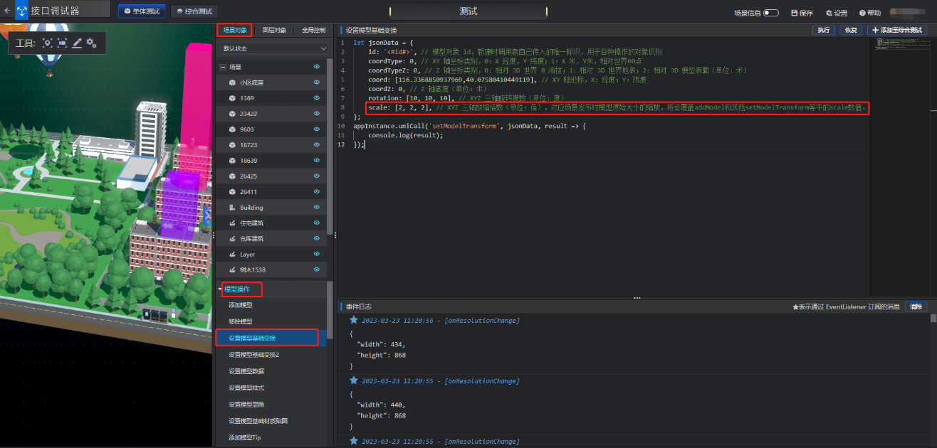

    2、模型,设置基础变换,setModelTransform 指令的 scale (三轴缩放倍数)属性修改注释,明确相对于原始模型大小缩放,会覆盖其他 TGAPI 接口的模型 scale。
    3、模型,设置基础变换 2,setModelTransform2 指令的 scaleX、scaleY、scaleZ 属性修改注释,明确相对于原始模型大小缩放,会覆盖其他 TGAPI 接口的模型 scale。

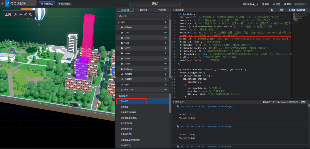

    4、模型,添加模型,addModel 指令修改 scale 属性注释,支持单一数值和三维数组的书写方法。
